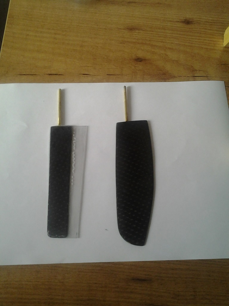

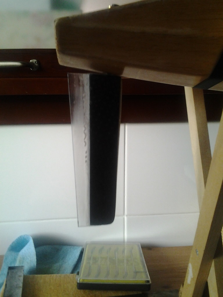

Beitrag: #28Beitragvon Thor069 » 30.11.2013, 10:58
So hab mal etwas "schnell "gebastelt :D .
Altes Ruder +Flexruder

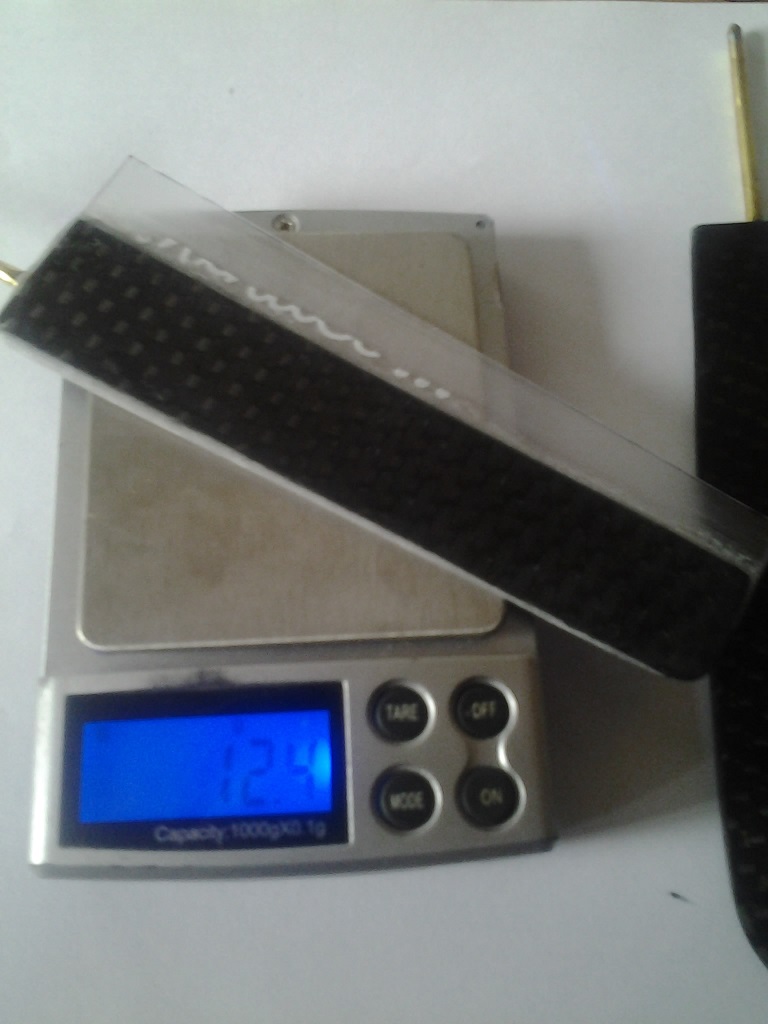

Wiegt 12,4g
Gewicht Flexruder 12,4g
Was meint ihr soll ich es noch dichter an de Rumpf anpassen?
