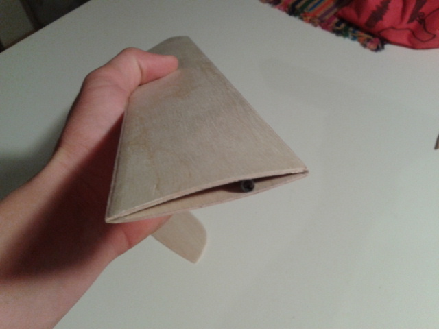

Beitrag: #20Beitragvon Eppo » 10.12.2013, 22:17
Jetzt mal Ruder und Kiel gebastelt:
Ruder aus 3mm Balsa
Kiel aus einem 4mm CFK Rohr, und 1mm Sperrholz
Das Schwert biegt sich bei 550 g nur ganz wenig, da war ich überrascht
Ich wollte beides nochmal mit 25 Gewebe überziehen, nur will ich nachher nicht ewig schleifen. Hab mal gehört das man das mit einer Plastikfolie machen kann und die man dann kurz bevor das Harz trocknet wieder abzieht. Funktioniert das? Gibt es noch andere Möglchkeiten?
