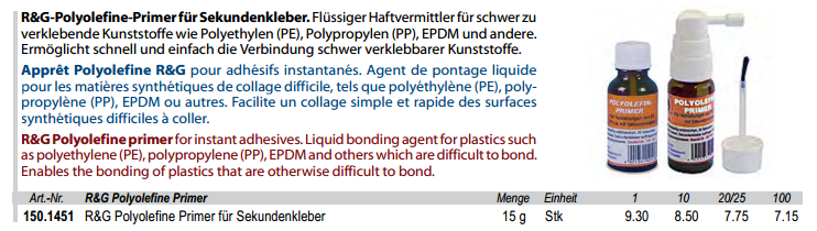

Beitrag: #9Beitragvon SUI 12 » 01.03.2014, 22:05
Hallo Achim
Vielleicht wäre das etwas:
Gesehen bei: www.swiss-composite.ch
Gibt es sicher auch bei R&G Deutschland.
Gruss
Kaspar
SUI 12
Beiträge: 57
Re: Verkleben von PP
Beitrag: #10Beitragvon haegar » 02.03.2014, 20:10
Danke für den Tipp, ist mit aber bekannt. Ich verwende das Zeugs beim Einkleben von Bowdenzugröhrchen für Schotdurchführungen. Für den beabsichtigten Einsatzzweck wird mir das aber zu heikel, da u. U. stark auf Scherung beansprucht wird und eine genaue Passung und damit eine für diese Art der Klebung ausreichend große Klebefläche nur schwer herstellbar ist.
