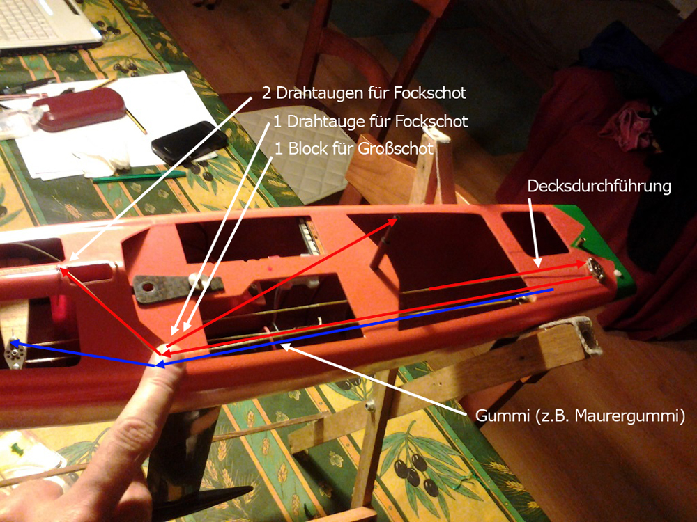

Ich habe in deinem Foto ein paar Bemerkungen gemacht.
Ich habe leider keine konventionell getakelten Boote mehr, daher kann ich kein Foto machen um dir zu zeigen wie ich die Schotführung gemacht habe. Im Prinzip hast du es aber schon richtig angedacht (es gibt natürlich immer mehrere Lösungen).
Spätestens wenn die Schot um 90° abgelengt wird, sollte ein Block verbaut werden. Für wirklich leichtgängige Schoten schon ab 60°. Das entlastet auch deinen Servo der bei etwas mehr Wind oft an seine Grenzen kommt.

Vielen Dank fuer deine Ausfuehrung und der Muehe mit dem Einzeichen ins Foto.
Die Schoten Durchfuehrung im Heck ist schon fest eingeplant :-).
Wenn ich keinen 2ten MM-Block mehr habe dann mache ich das so wie du gesagt hast mit 1 Drahtbuegel + 1 Block. Die Blaue Gummifuehrung verstehe ich noch nicht ganz, die ist doch ueber dem Deck oder ?

Beitrag: #66Beitragvon Arne » 20.03.2014, 13:54
Jo, über Deck.
Hinten an der Schot und vorne an der Fockaufhängung (Drahtauge?) antüteln, fertig :)

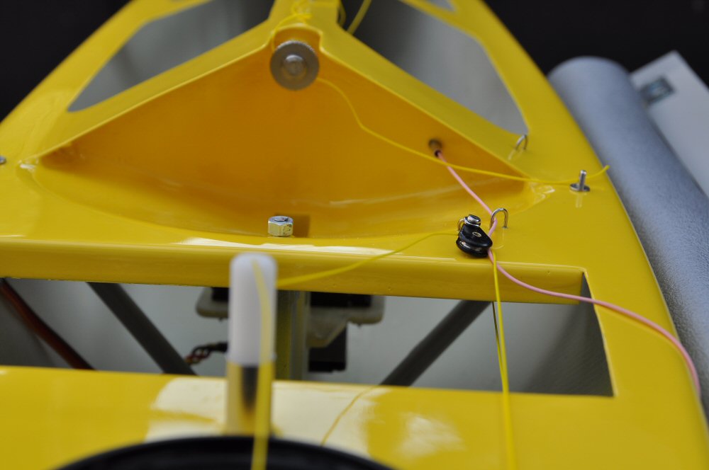

Du kannst unterschiedliche Umlenkpunkte nehmen.Sie haben nichts mit dem Öffnungsweg zu tun.
Da ich nur RG mit Swingrigg habe,ein Beispiel von meiner IOM,die ich gerade baue:
Der Block ist für die Umlenkung der Großschot,die hintere Drahtöse für die Umlenkung der Fockschot.
