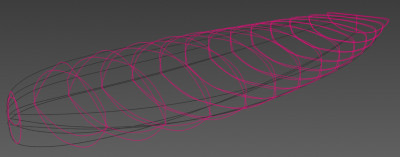

Ginge mir genauso. Und ich gebe zu, dass da eine gewisse Absicht hinter steckt keinen klaren Spantenriss zu zeigen. Habe ich bisher auch bei keinem meiner Design aus der Orka Reihe gemacht ... ;)

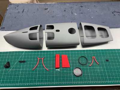

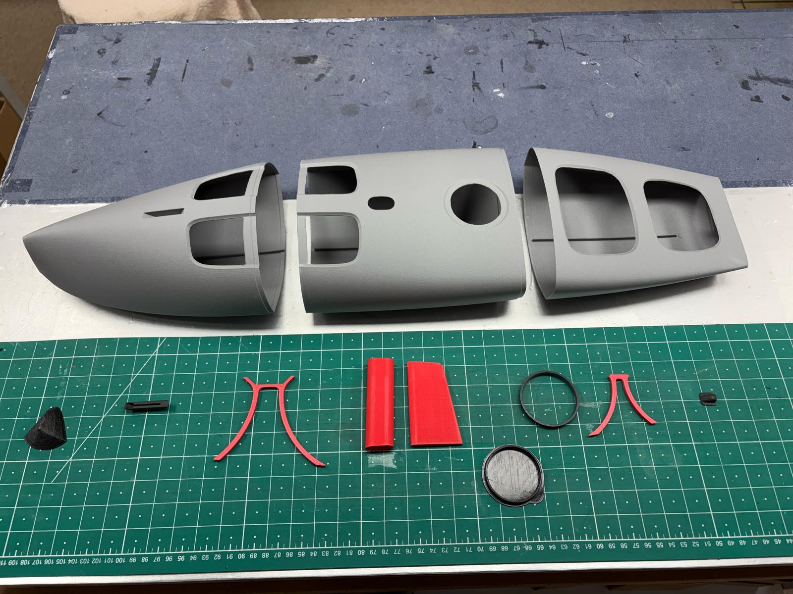

Aber hier mal ein deutlicherer Vergleich der Unterschiede:

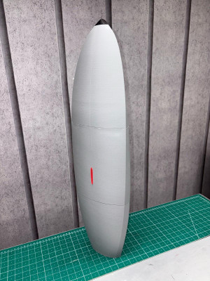

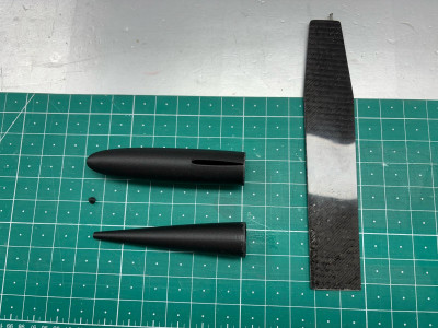

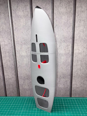

Das Puzzlespiel hat gestern Abend begonnen, ist aber alles nur erstmal zusammengesteckt ...

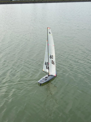

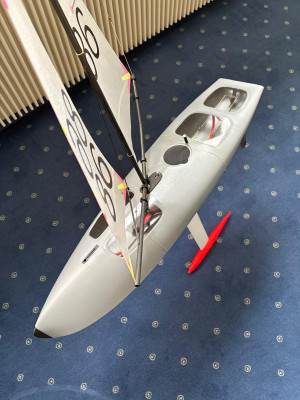

N'abend zusammen,

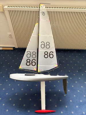

das neue Boot ist inzwischen fertig. Der Segelfertige Rumpf ohne Rigg und Kiel wiegt 285g und ist damit nicht unbedingt ein Leichtgewicht. Denke aber für die deutlich größere Oberfläche und nicht 100% auf Leichtbau abgezielt durchaus OK.
Für das Vorgängermodell habe ich habe ich 250g notiert, bin mir aber nicht sicher ob das jetzt ein abgeschätzter oder gemessener Wert war.
Zudem habe ich dieses mal ein schweres Segelservo, einen größeren Empfänger mit Telemetrie und den GPS-Logger gleich mit eingebaut, Was in Summe ca. 20-25g mehr ausmacht.

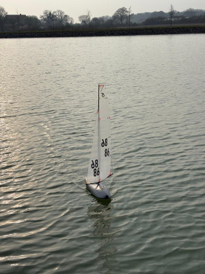

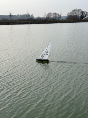

Auch war ich bei sehr leichtem Wind schon mal auf dem Wasser. Erstmal segelt das Boot unauffällig. Die "starke" Krängung ist durch einen mit nur 300g schweren Kiel absichtlich herbeigeführt.
Bei der ein oder anderen Böe ließen sich aber schon die sich positiv auswirkenden Änderungen und damit hoffentlich gestiegene Potential erahnen. Jetzt ist abwarten angesagt bis mal entsprechende Windbedingungen vorhanden sind. Habe das Gefühl ab grenzwertigen A-Rigg Bedingungen könnte der Spaß mit diesem Entwurf schon los gehen ...

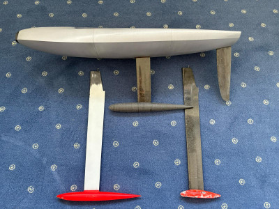

Mein Zielgewicht für eine RG ist immer 1000g +-30-50g Toleranz. Aktuell sind 600g drunter, damit ist sie unter 1 kg. 650g hatte ich angedacht. Wenn man es schafft die Konstruktion abzuspecken und dann 700g bei gleichem Gesamtgewicht drunter bekommt wäre das für mich der Knaller ...

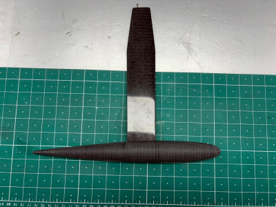

Wo wir gerade beim Ballastgewicht sind. Ich habe auf die schnelle noch mal einen kurzen "schweren" Kiel gebaut um zu sehen wie sich eine RG damit im Reallife verhält, da ja doch häufiger mal argumentiert wird, das raumschots und vor dem Wind besser sei bezüglich Nickmoment im Allgemeinen und bei Böen. Einfachheitshalber habe ich mir nur einen Bombenmantel gedruckt und den dann mit 1,5mm Bleikugeln gefüllt. Diese sind ohne irgendeinen Klebstoff eingebracht um sie später wieder verwenden zu können.
Somit habe ich jetzt die drei "sinnigsten" Varianten zum probieren. Der / mein Favorit für die beste Allroundperformance laut Theorie und Praxis hat sich aber nicht geändert ...
