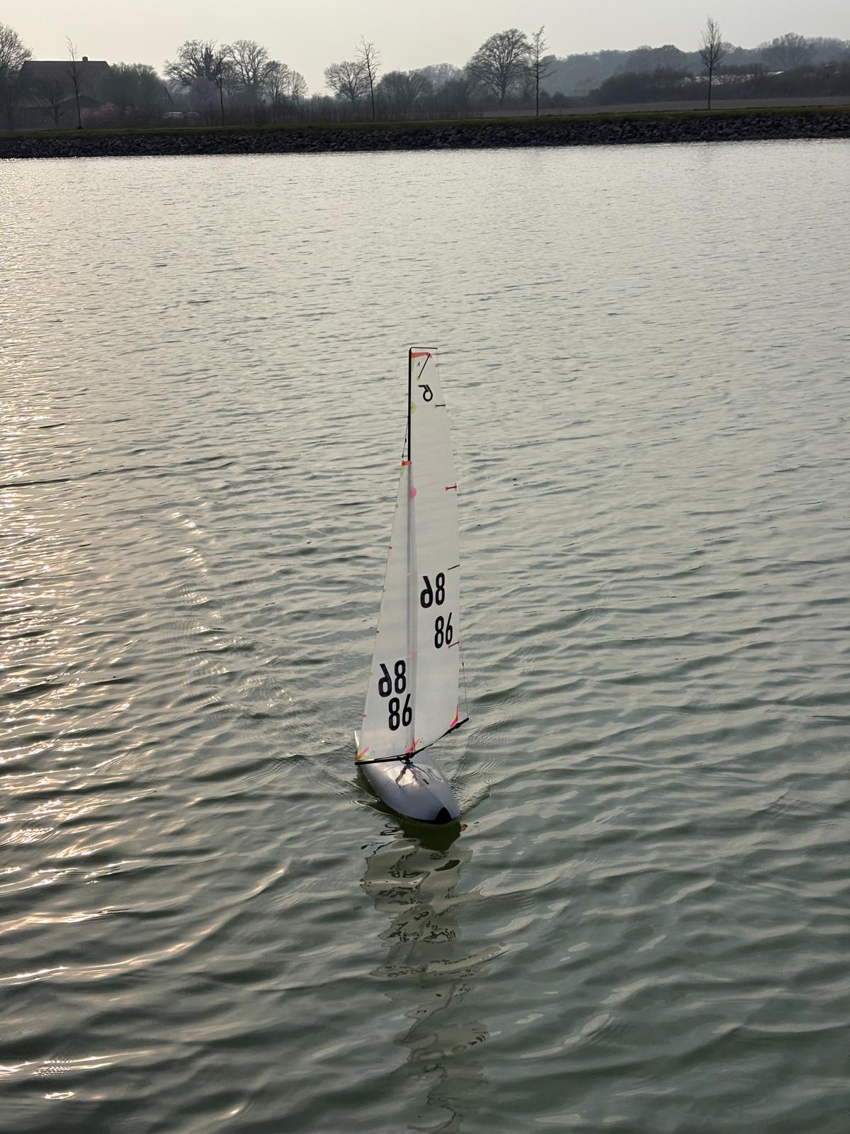

das neue Boot ist inzwischen fertig. Der Segelfertige Rumpf ohne Rigg und Kiel wiegt 285g und ist damit nicht unbedingt ein Leichtgewicht. Denke aber für die deutlich größere Oberfläche und nicht 100% auf Leichtbau abgezielt durchaus OK.
Für das Vorgängermodell habe ich habe ich 250g notiert, bin mir aber nicht sicher ob das jetzt ein abgeschätzter oder gemessener Wert war.
Zudem habe ich dieses mal ein schweres Segelservo, einen größeren Empfänger mit Telemetrie und den GPS-Logger gleich mit eingebaut, Was in Summe ca. 20-25g mehr ausmacht.
Auch war ich bei sehr leichtem Wind schon mal auf dem Wasser. Erstmal segelt das Boot unauffällig. Die "starke" Krängung ist durch einen mit nur 300g schweren Kiel absichtlich herbeigeführt.
Bei der ein oder anderen Böe ließen sich aber schon die sich positiv auswirkenden Änderungen und damit hoffentlich gestiegene Potential erahnen. Jetzt ist abwarten angesagt bis mal entsprechende Windbedingungen vorhanden sind. Habe das Gefühl ab grenzwertigen A-Rigg Bedingungen könnte der Spaß mit diesem Entwurf schon los gehen ...
Gruß, Patrick

Beitrag: #23Beitragvon Shark » 30.03.2025, 10:21
Ahoi,
gestern war etwas mehr Wind aber alles problemos mit dem A-Rigg zu segeln ...

Re: Weg vom Schlankheitswahn, es wird voluminös
Beitrag: #24Beitragvon VeitHAM » 30.03.2025, 14:39
soweit ich erkennen *) kann, trägt sie die Nase über dem Wasser und wackelt nicht mit dem Mast
vor und zurück, ich denke, so soll es sein.
Beitrag: #27Beitragvon Shark » 03.04.2025, 17:44
Hallo Andy,
freut mich, dass das Design dir gefällt. Ist halt etwas anders wie die üblichen RG's aber auch zu den Manntragenden Segelbooten / Schiffen. Im Modell muss und kann man Designs halt anders machen.
Zu deinen Fragen:
Ja, das Geschwindigkeitspotential ist bei den richtigen Windbedingungen bei raumen und achterlichen Wind größer und das nicht unerheblich. GPS war ja immer mit an Bord. Mir macht es immer wieder Freude die entsprechenden Passagen in den Videos wiederholt anzusehen. Bin gespannt damit mal Regatten zu segeln und zu sehen wie das Boot sich bei unterschiedlichen Bedingungen schlägt ...
Wenden ist tendenziell kein Problem, außer man ist gnadenlos übertakelt oder eine Böe zu stark. Dann geht das mit einer "normalen" RG aber auch nicht mehr. Die große Breite bringt halt eine flaches Unterwasserschiff mit sich, was die Drehfreudigkeit erhöht. Das hatte die erste Variante aber auch schon bzw. war positiv aufgefallen. Tiefgang ist sogar minimal weniger als deine vermuteten 25mm.
Mein Zielgewicht für eine RG ist immer 1000g +-30-50g Toleranz. Aktuell sind 600g drunter, damit ist sie unter 1 kg. 650g hatte ich angedacht. Wenn man es schafft die Konstruktion abzuspecken und dann 700g bei gleichem Gesamtgewicht drunter bekommt wäre das für mich der Knaller ...
