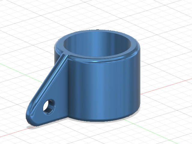

Ich suche Mastbeschläge für 6 mm Masten. An dem sollen Vorstag und Fock befestigt werden. Ich habe solche Dinger von der DF. Die passen nur für kleinere Durchmesser und ich möchte den Mast eigentlich nicht teilen. Sowas in der Art:
Kennt jemand eine Quelle in D? Bantock ist mir zu teuer.

Moin Hartmut,
ich nehme eine dünnwandige Hülse aus Alu und bohre dann ein 1 mm Loch für das Drahtauge durch Hülse und Mast.

Moin, moin Uwe,
clevere Lösung! Wo hast du denn die Hülse her und ist das Federstahldraht?

Moin Hartmut,
die Hülse ist passend gedreht und der Draht ist aus VA.

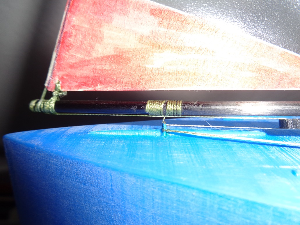

Hallo RG`ler, Hallo Hartmut,
Auch ein Möglichkeit. Einfach leicht. Und man benötigt keine Extrabeschläge.
Hacken aus dem Angelladen.

Noch etwas,
mit Taklinge kann das Splitern der Kohlerohre verhindert werden.
Klassische Takelarbeit...........

hier haben wir Beispiele für die Fockbefestigung an zylindrischen Mastrohren gesehen. Nun hat sich für den Mast beim Swingrigg das konisch gewickelte Rohr SkyShark 7PT durchgesetzt. Kommt jetzt dazu wieder die Wickelmethode zum Einsatz oder reich einfach ein Loch weil das gewickelte Rohr nicht so sehr zum Aufsplittern neigt?
