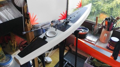

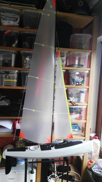

Die OEG-65 hatte heute ihre Jungfernfahrt! Bei gutem Wind und ebensolcher Welle lief das Teil sehr flott und war auch recht wendig. Getrimmt hatte ich erst mal "frei Schnauze".
Ich bin sehr zufrieden und sehe jetzt zu, was sich mit einem besseren Trimm noch so rausholen läßt.
Wie immer findet ihr einen ausführlichen Bericht hier.
Die iDM kann kommen!
Gruß HAL
Den Bumper habe ich aus festen Schaum geschnitzt
Der Segelservo ist eingebaut
Alle Patches sind drauf
Die See ruft!
