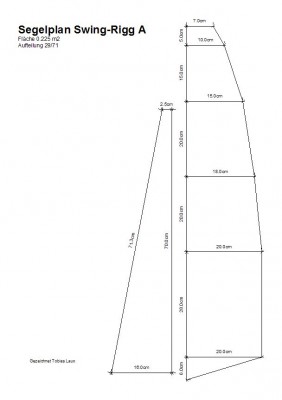

Segelplan A Rigg:

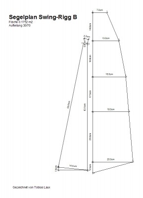

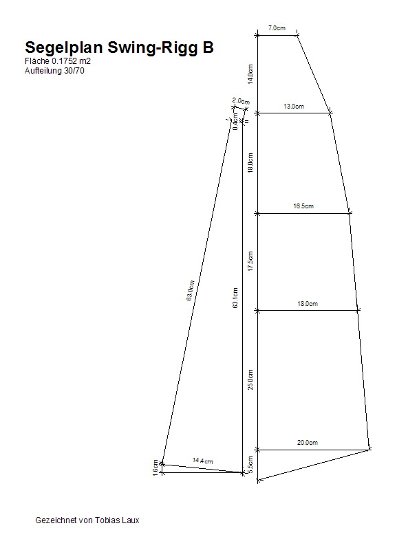

Segelplan B Rigg:

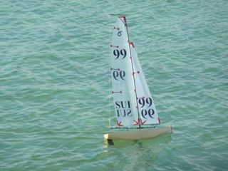

am sonntag konnte ich retos ranger live sehen!
bei wenig wind segelte das teil wirklich super, leider hatte er ein technisches problem und konnte nicht lange segeln.
reto aber vielleicht kannst du uns was über deine eindrücke von der ranger sagen?
also ich denke mit dem boot kann man ohne probleme vorne mitsegeln.
Beiträge: 628
Re: Baubericht "RANGER"
Beitrag: #7Beitragvon Reto » 23.03.2012, 23:05
Hallo zusammen
danke Christian für dein positives Urteil. Ich habe eine riesen Freude an diesem neuen Teil! Für alle die es interessiert habe ich vorhin endlich den Baubericht ins Forum gestellt (Siehe den ersten Beitrag).
Leider hat diese Saison wirklich schlecht begonnen.
Das erste Mal das Schiff im Wasser: Ausfall des Akku, ich musste ins Rettungsboot (danke Heiri, :lol: )
das zweite Mal das Schiff im Wasser: Schiff genau zwischen zwei Pfählen parkiert, ich musste ins Rettungsboot (danke Heiri, :lol: )
das dritte Mal das Schiff im Wasser: Die erste Funke will nicht, die zweite Funke auch nicht; Ersatz von Heiri hilft weiter, aber leider nicht lange, das Segelverstellservo raucht ab. Trotzdem: danke Heiri für die Ersatzfunke! und ... ich musste ins Rettungsboot.
Für dieses Jahr habe ich also alles an Pech bereits eingezogen und kann mich nun auf einen wirkich gelungenen weiteren Verlauf der Saison freuen :tup:
Und was ist mein erster Eindruck über die Ranger? Ich glaube das wird ein Schiff das mich begeistern wird. Wie Christian geschrieben hat ist die Ranger bei wenig Wind mit einem leichten Kiel (430gr) wirklich schnell. Sie fährt hoch am Wind und hat absolut keine Starallüren. Jetzt geht es für mich darum Erahrungen zu sammeln. Ich bin zuversichtlich und werde mich wieder melden sobald ich Euch mehr berichten kann.
Beste Grüsse, und baut doch schnell eine Ranger, ihr werdet es nicht bereuen!

Den Segelplan von Tobi gibt es aber hier im Forum .. den Link solltest Du ändern.
